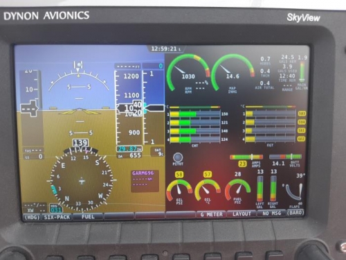

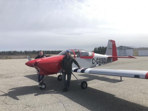

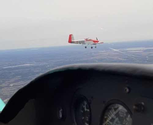

Le moment tant attendu ! L’inspection du MD-RA est fait, la paperasse est terminée, et le grand jour est enfin arrivé ! On est prêt pour le premier vol ! La journée est parfaite avec peu de soleil mais un plafond haut, pas beaucoup de vent et il fait assez frais. On est nerveux mais on est prêt. Contrairement au premier vol de mon RV-7, j’ai maintenant plus de 500h sur RV et je suis beaucoup plus à l’aise.
Le vol se passe super bien, l’atterrissage est parfait mais lorsque la roue de nez touche le sol je sens la vibration d’une roue qui s’en va dans tout les sens. Je sais déjà ce qui s’est passé, je n’ai probablement pas assez « torqué » l’écrou qui viens serrez le pivot de la roue de nez. Une fois débarquer, je m’aperçois avec horreur qu’en fait je ne l’avais pas torquer du tout et je n’avais même pas mis le pin qui viens barré la « castle nut »…. Quelle erreur stupide de ma part !!! Si le vol avait été plus long, l’écrou aurait pus tomber et la roue de nez avec. L’atterrissage aurais été pas mal moins beau !
