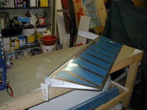

Brief Description:  Gouverne de profondeur droite - Rivetage
Rivetage des plaques de renfort E-910
Rivetage des éléments du contrepoids
Rivetage du guignol Wd-605
Rivetage des raidisseurs
Rivetage du longeron (dessus) avec la tôle E-901-R
Rivetage du sous-ensemble contrepoids avec la gouverne
Rivetage du longeron (dessous) avec la tôle E-901-R. J'ai essayé d'employer un maximum de rivets AN en utilisant un squeezer yoke de 4"
Préparation du bord de fuite
Rivetage du bord de fuite
Gouverne droite terminée
