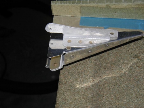

Trim de profondeur - Rivetage
Rivetage du longeron de trim sur la surface inferieure avec le squeezer
Collage des nervures en mousse avec duFuel Tank Sealant
Serrage dans les V-Blocks
Rivetage des extrémités avec des rivets pops
Guignol de trim
Trim terminé en compression
