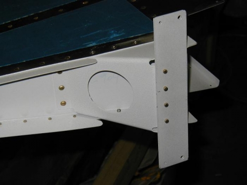

Rivetage de toutes les plaques de renfort sur le longeron.
Attention, celle du bas se pose sur la face avant du longeron, les deux autres sur la face arrière.
Rivetage des écrous prisonniers.
Rivetage de la nervure basse R-904 avec tous les composants associés, à savoir le renfort R-606, le guignol R-405, la cale R-917 et la quille R-905.
Les plans indiquent un choix entre des rivets standard et des LP4-3, mais avec un peu de gymnastique on arrive à faire passer la machoire "spéciale longeron" du "squeezer" et à presser correctement tous ces rivets.
Rivetage de la nervure de contrepoids et de la peau associée. Attention à ne pas riveter cette peau sur le longeron pour l'instant, ce sera fait dans l'étape suivante. Installation du contrepoids sur la nervure et fixation définitive.

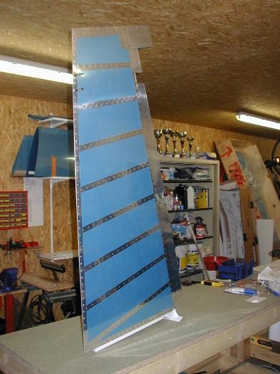

Installation des peaux munies des raidisseurs.
Rivetage des peaux avec celle du contrepoids, puis les deux ensemble avec le longeron.
Rivetage de la nervure d'extrémité sur le longeron avec des LP4-3.
Rivetage des peaux sur la structure. Comme indiqué dans la doc, j'ai utilisé des MK-319-BS pour les rivets les plus proches du bord de fuite, aucun de mes outils ne me permettant de presser des rivets standard à cet endroit.

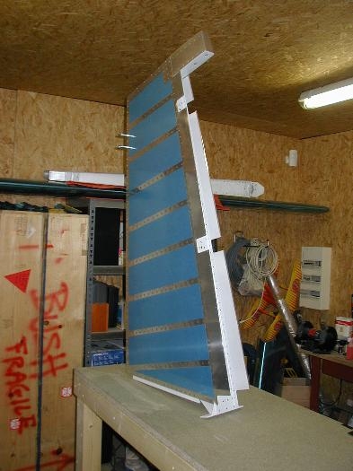

Préparation du rivetage bord de fuite par collage et alignement sur une cornière bien droite.
Quelques rivets pas simples à poser
