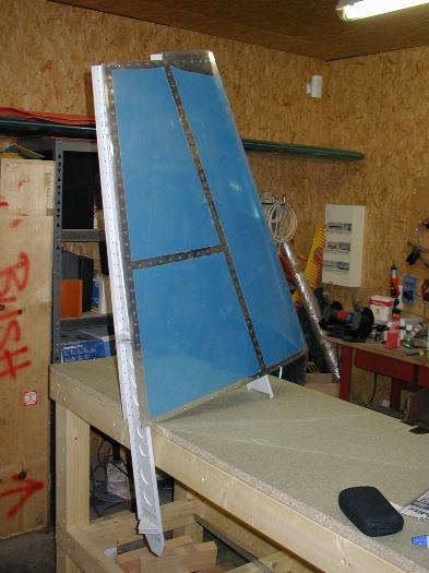

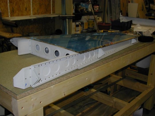

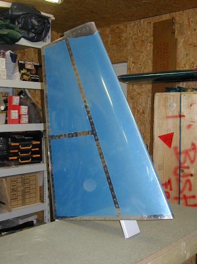

Brief Description:  Assemblage final plan fixe vertical
Rivetage du longeron arrière VS-803 avec le renfort VS-808 et les pattes VS-410, VS-411 et VS-412
Rivetage des nervures VS-704, VS-705, VS-706 et VS-707 avec le longeron avant
Mise en place de la voilure VS-901 et rivetage de la voilure sur la structure
Mise en place du longeron arrière et rivetage sur la voilure et les nervures
