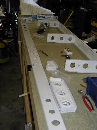

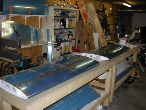

Brief Description:  Assemblage final plan fixe horizontal
Rivetage demi plan fixe gauche (suite)
Rivetage des nervures HS-904 sur le longeron avant.
Insertion de la cale HS-909 pour la nervure intérieure
Rivetage du longeron avant avec la voilure
Rivetage des nervures avec la voilure
Opérations identiques avec le demi plan fixe gauche
Installation et rivetage du longeron arrière sur l'ensemble du plan fixe
Assemblage et fixation du roulement VA-146 avec les pattes HS-911 et rivetage sur le longeron arrière
