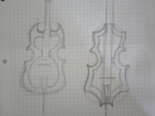

Resumen desordenado de fotos relativas a la construcción del cello eléctrico.
No siguen una cronología. Iré añadiendo a medida que encue tre más fotos.

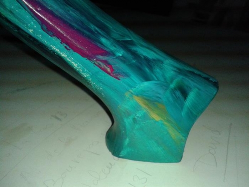

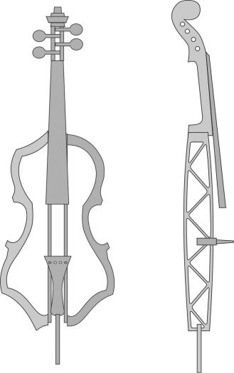

Básicamente está fabricado con dos almas de panel fenólico de 10 mm. Las piezas como el mástil, cordal pica, puente...etc son compradas en diferentes proveedores. Los ajustes los hizo el lut
hier Rodolfo. El puente/piezoeléctico es de Fishman al igual que el preamplificador.
Los brazos de conformación son de panel fenólico recubierto de espuma de poliuretano. Todo reforzado con fibra de vidrio y pintado. Muchísimo trabajo aquí de lijado y enmasillado.
Las tirantas que lo arriostran son de fibra de carbono. Las parte duras tales como soportes del puente y mamparos entre almas son de fenólico. El puente tiene un dispositivo de elevación que permite regularlo, con tuercas de acero inox moleteadas.
Después de numerosas pruebas se pinta con pntura acrílica y se barniza con varias capas de poliuretano.
