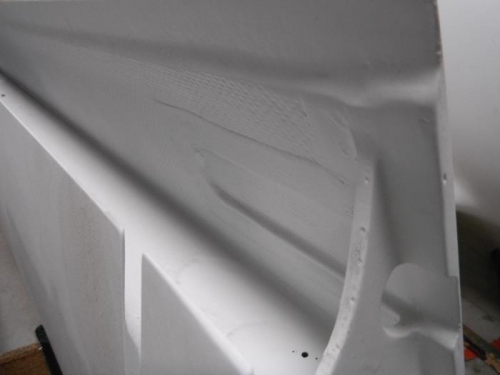

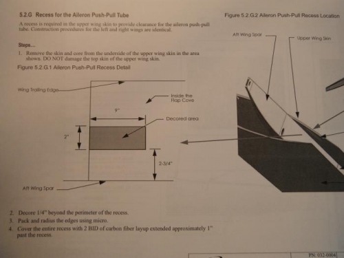

RECESS FOR AILERON PUSH PULL TUBE
A RECESS IS REQUIRED INTHE UPPER WING SKIN TO PROVIDE CLEARANCE FOR THE AILERON PUSH PULL TUBE.
REMOVE THE SKIN AND CORE FROM THE UNDER SIDE OF THE UPPER WING SKIN IN THE AREA SHOW ( FIG 5.2.G.1)
