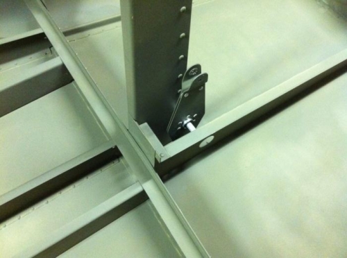

Brief Description:  Montage Umlenkhebel / Rumpfverstärkungen eingeniet
Die Position des Umlenkhebels für das Höhenruder wurde bestimmt, angezeichnet und gebohrt. Dann habe ich zwei Hülsen angefertigt und den Hebel mit der langen Schraube montiert.
In den Rumpf werden verschiedene Verstärkungsbleche eingenietet sowie Längsgurte oben auf dem Rumpfrücken, bevor der Rumpfrücken geschlossen wird.
Umlenkhebel Höhenruder
