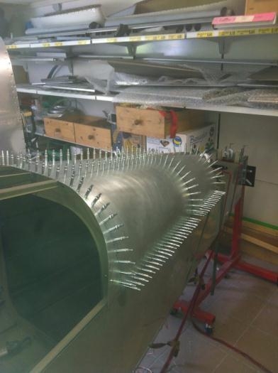

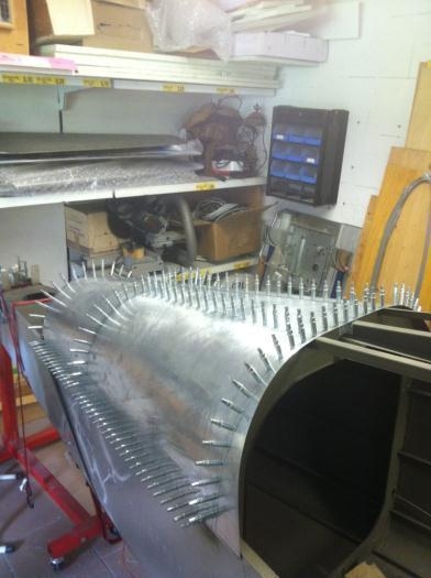

Brief Description:  Rumpfrücken hinten 2
Die Rumpfabdeckung wurde mit Spanngurten über die Rumpfspanten gezogen und mit Längs-Holzlatten angepresst, so dass keine Falten im Blech entstehen. Danach alle Bohrungen mit dem Rumpf verbohrt und mit Clecos gehalten. Dann wurde der Rumpfrücken entfernt, alle Bohrungen im Blech entgratet und gedimpelt, die Bohrungen im Rumpf (Längsgurte) nachgebohrt und gesenkt, in den Spanten und Längsverstärkungen gedimpelt. Dann das Blech innen grundiert.
Heute früh habe ich das hintere Rückenblech mit Clecos auf dem Rumpf befestigt, siehe Bilder. Heute Abend kann nun genietet werden, ausser der vorderen Reihe, diese wird erst mit dem vorderen Rückenblech vernietet.
