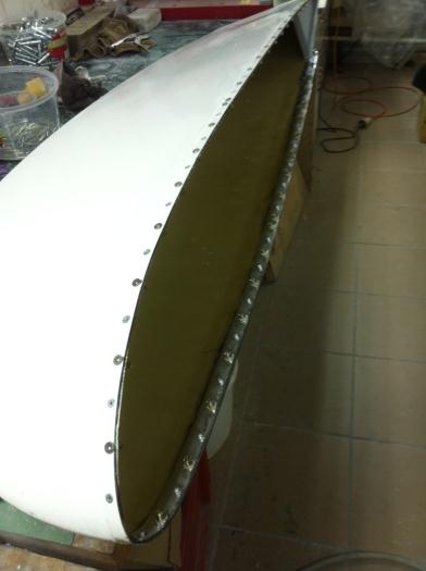

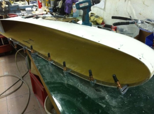

Brief Description:  Randbogen Rechts 3
Übertragung der Bohrungen auf die Alu-Verstärkungsstreifen.
Bohrungen in Alustreifen aufgebohrt (7 mm) und Einnietmuttern (M4) eingezogen.
Einkleben der Alustreifen in den Randbogen und vernieten mit Senknieten.
Aufbohren der Bohrungen in der Flügelaussenhaut auf 4 mm und senken.
Zum guten Schluss wurde der Randbogen an den Flügel montiert zu Aushärten des Klebers.
Alu-Verstärkungsstreifen eingeheftet
Fertig verklebt und vernietet
