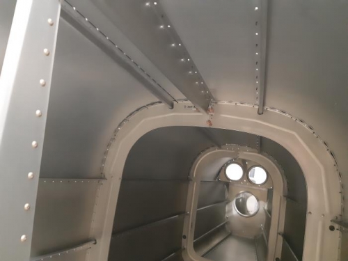

Date:  7-15-2019
Number of Hours:  3.00
Brief Description:  F-6111
Les fameux renfort F-6111.... Le challenge ici est que les pièces épouse parfaitement les coté du fuselage. Les pièces sont intentionnellement trop longue, mais il faut faire très attenrion de ne pas les couper trop sourte. Alors c'est beaucoup de coupe, test, coupe, test, coupe, test, tord un peu, flute ici et là, coupe, test, tord encore, test, flute, test, etc etc.. Et quand tu a fini, et bien il te reste l'autre bord a faire !!!
Il y avais aussi un petit "L" a installé pour fixé le renfort du dessus au bulkhead.. Pas tellement compliqué, mais l'accès était pas terrible... ce qui complique la tâche, pourtant d'allure simple !
