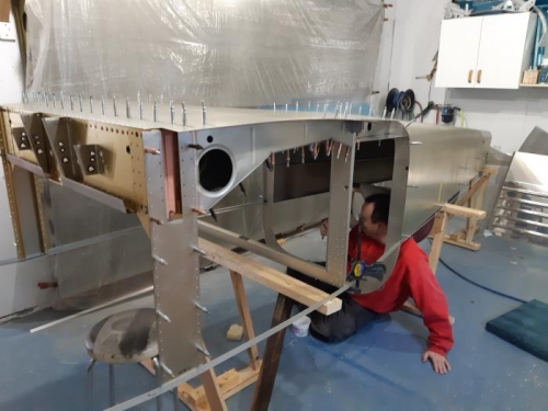

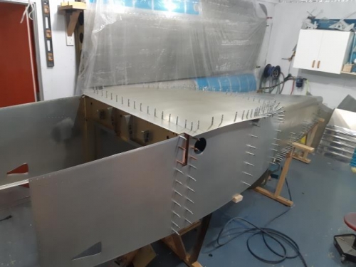

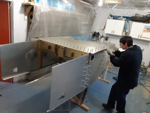

Brief Description:  Jonction fuselage
Étape importante aujourdhui !
Difficile de résumé toutes cette journée en 3 photos mais on fait l'assemblage de la section arrière et centrale du fuselage.
- On a commencer le tout en mettant les 3 banc support au niveau et parfaitement aligné.
- On a inséré le longeron principal du fuselages sur la partie arrière.
- Puis on a inséré la partie central sur la partie arrière.
- Assemblage des cotés.
- Percage des trous pour les marche-pieds.
- Percage des accoudoires sur la tole du coté.
- Roulage de la partie arrière/bas de la tole de coté.
Et j'ai commencé à percer le longeron principal.. J'ai le quart de ce travail de fait. On va terminé ça au court de la semaine.....
