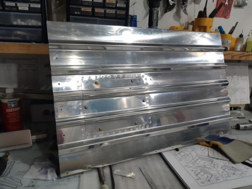

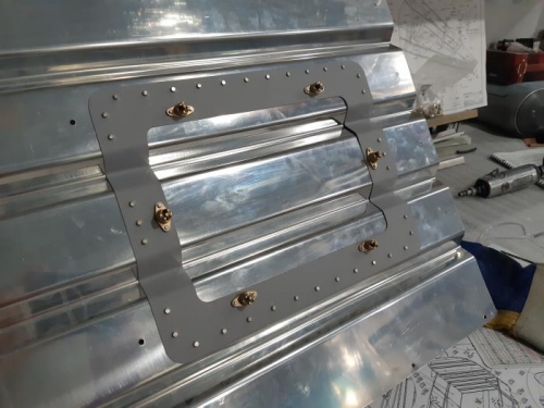

Brief Description:  Mur cargo
Aujourd'hui j'ai fait un petit ajout que je veux aussi faire sur mon RV-7. Pour faire l'inspection du belcrank d'élévateur et la certification de l'ELT, je doit enlever les 2 panneaux à l'arrière de l'espace cargo.. C'est un tas de vis a défaire dans un endroit quand même restraint. Une petit porte d'inspection, avec 6 boulon "quarter turn" sera vraiment pratique !!

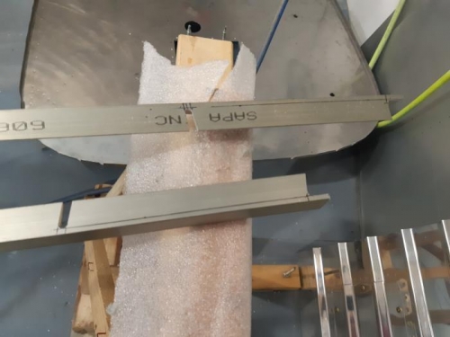

Et il me restait un peux de temps pour terminé les détails à faire sur le longeron principal du fuselage..
