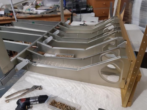

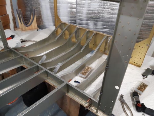

Brief Description:  Section centrale
Début de l'assemblage de la section centrale.

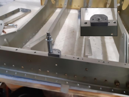

Comme je veux faire le plancher de l'espace cargo démontable, j'ai mis des nutplates sur les pièces ou sera fixer le plancher. Mais j'ai oublier que le plancher ce fixe aussi sur la pièces transversale (F-705A). Je doit donc ajouté des nutplate là aussi.. Un autre occasion de me servir de mon petit gabarit que je me suis usiné et que j'adore !! (image 3)
