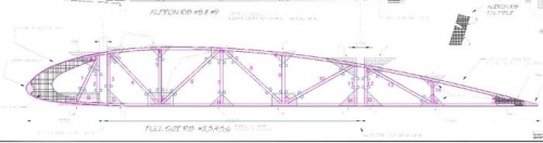

Brief Description:  Dessin, gabarit de montage des ribs
Première journée officiel des travaux sur le Hatz.
J'ai commencé par corrigé les erreurs qu'il y avais sur le plan, qui ont été trouvé par différent participant du Forum sur le Hatz Classic. PArlant du plan, je trouve le design vraiment bien fait, mais le plan pourrais être BEAUCOUP plus détaillé. Il y aurais de la place a amélioration pas mal... Avoir plus de temps, je le redessinerais tout en 3D, mais aussi bien bricolé, je dessine déjà assez comme sa pour mon travail......

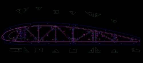

Je débuté par redessiné les ribs pour pouvoir faire un gabarit de montage et de découpe. J'en profite aussi pour dessiné les différente pièces de ply 1/4" et 1/16" que je vais pouvoir coupé avec le laser. Je vais sauvé beaucoup de temps et la précidion va être impeccable !
